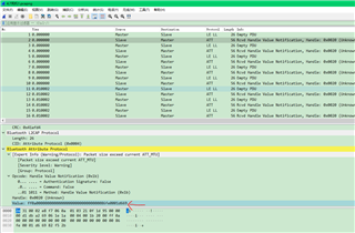

主机与从机建立通信,20ms连接间隔,主从机无数据传输时,主机不会死机。
进行数据发送测试后,一段时间后主机会死机,这时从机又能被搜索到,主机中有LED闪烁,发现LED已经不闪烁。
其中主机中有一个串口任务,串口任务每20ms发送一次,每1s接收一次。
请问我该如何分析?
您好,一般分析数据包中的什么内容?
看起来是类似这种
这个还没有测试,我回去测试下,
上面说的增加连接间隔试了吗
针对这个帖子,从机链接事件丢失问题,https://e2echina.ti.com/support/wireless-connectivity/bluetooth/f/bluetooth-forum/219011/cc2640r2f
从机出现连接事件丢失时,主机并不会死机。但是死机时,从机的连接情况无法通过射频映射IO去观察,因为不知道什么时候主机会死机。
首先,1.主从机连接事件,无论有没有数据要发送,应该都会有连接事件吧?没有数据发送时,会发送空数据,不应该有连接事件丢失的情况吧?我映射的是PA(IOC_PORT_RFC_GPO1),
2.我这里的应用情况是这样的。假设我的发送间隔是19.6ms(即每隔19.6ms,SimpleProfile_SetParameter一次),而我设置的连接间隔是20ms。
一个连接事件差0.4ms,50个连接事件将差20ms。然后会出现一次连接事件有2次发送。这会导致连接事件丢失吗?
