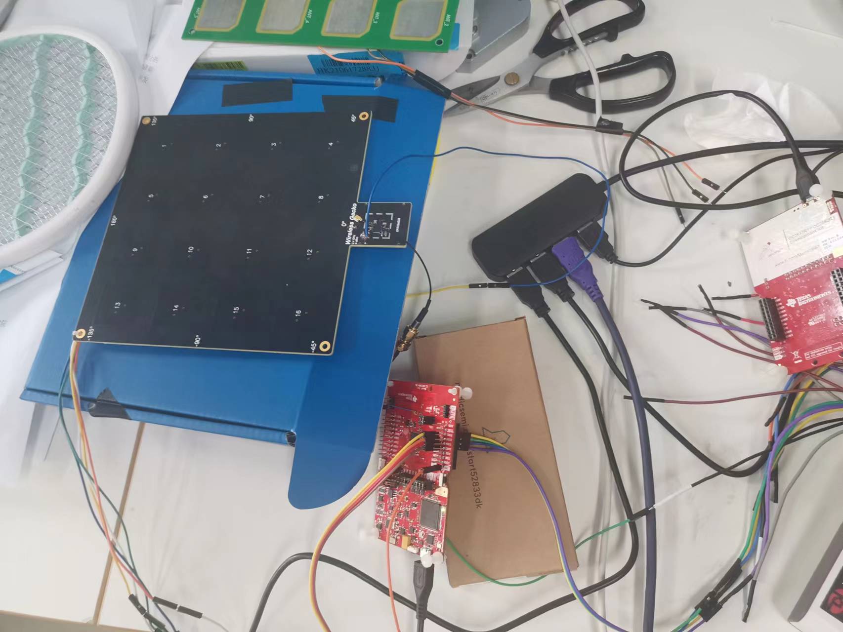

最近,我做了一些实验,关于如何控制16天线的的阵列问题。我修改了一些配置按照你们所介绍的产品,但是好像不能工作。这个问题应该是在于管脚的电压控制与天线之间的对应关系,按照四个二进制的数字排列组合,应该能够最最多控制16根天线,但是我感觉这个原理似乎和0到15个数字的对应关系不是完全陪陪的。至于为什要这么设计的问题提,我想关键的地方应该在于你们设计的原理是否清晰,天线的数量是可以改变的,同时天线的切换长度也是不受限制的。为什么只能在12根天线之内进行循环。所以这个问题还是不能够控制超过12根天线的天线阵列。
我得到了iq数据,但是我不知道这个iq到底来自那根天线。

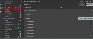

首先我在那个code IDE 中导入工程,然后修改了配置。这个文件在iCallBLE 中的 ble_user_config.c文件中,需要修好天线个数,引脚配置以及最后定义的天线模式。
下面是我自己修改的配置。
#define ANTENNA_TABLE_SIZE 16
// BitMask of all the relevant GPIOs which needed for the antennas
#define ANTENNA_IO_MASK  BV(27)|BV(28)|BV(29)|BV(30)
antennaIOEntry_t antennaTbl[ANTENNA_TABLE_SIZE] = {
                                0,                        // antenna 1 GPIO configuration (all GPIOs in ANTENNA_IO_MASK are LOW)
                                BV(27),                   // antenna 2
                                BV(28),                   // antenna 3
                                BV(27) | BV(28),          // antenna 4
                                BV(29),                   // antenna 5
                                BV(27) | BV(29),          // antenna 6
                                BV(28) | BV(29),          // antenna 7
                                BV(27) | BV(28) | BV(29), // antenna 8
                                BV(30),                   // antenna 9
                                BV(27) | BV(30),          // antenna 10
                                BV(28) | BV(30),          // antenna 11
                                BV(27) | BV(28) | BV(30)  // antenna 12
                                BV(29) | BV(30),          // antenna 13
                                BV(27) | BV(29) | BV(30), // antenna 14
                                BV(28) | BV(29) | BV(30), // antenna 15
                                BV(27) | BV(28) | BV(29)| BV(30)  // antenna 16
#endif //!defined(AOA_SYSCFG)

我用逻辑分析仪测量了这个管脚的电压。
电压图如下
电平数值在这里。

  • 你使用的SDK版本是多少,例程中的12个天线代码只是提供了一个示例,不是仅限于12个天线切换,应根据特定的天线板修改程序
    https://dev.ti.com/tirex/content/simplelink_academy_cc13xx_cc26xxsdk_5_40_00_00/modules/rtls_toolbox_ble5/ble_aoa/ble_aoa_locator.html
  • SDK是5.40,但是不能修改天线个数,当天线个数大于12的话程序不能运行。而且定义的天线模式是不一样的,不能完全进行匹配。你尝试过修改程序进行天线切换吗?
  • 我没有16个天线的天线阵列,没有进行过这样的测试,之前使用BOOSTXL-AOA测试过天线切换,没有发现问题
    下面有一个类似的帖子,你可以参考:https://e2e.ti.com/support/wireless-connectivity/bluetooth-group/bluetooth/f/bluetooth-forum/1034018/launchxl-cc26x2r1-aoa-16-antennas
  • 我做了这个,但是程序不能运行。以下是程序的日志。

  • 看起来并没有成功启用16个天线,SDK5.40默认使用sysconfig来配置天线控制IO:
    iCallBLE 中的ble_user_config.c文件中的代码不会被运行,因此修改它是无效的
    应该使用sysconfig来配置,查看任务一的Step 3 – Configure the rtls_coordinator project for your antenna board:
    https://dev.ti.com/tirex/content/simplelink_academy_cc13xx_cc26xxsdk_6_10_01_00/modules/rtls_toolbox_ble5/ble_aoa/ble_aoa_locator.html

  • 我发现了一些问题,就是逻辑分析仪在一段时间内不工作。

  • 是的,看起来会暂停一段时间,用rtls ui试一下:https://dev.ti.com/tirex/content/simplelink_academy_cc13xx_cc26xxsdk_6_10_01_00/modules/rtls_toolbox_ble5/ble_aoa/ble_rtls.html
    另外你的连线方式看起来不是很好,也有可能是连接不稳定造成的
