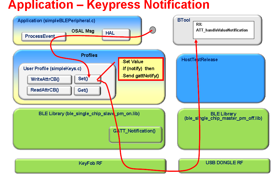

    说简单点,先discovery(GAPCentralRole_StartDiscovery),回调中处理simpleBLECentralStartDiscovery(),通过UUID找到对应的handle,handle就是
    attribute的地址,然后就可以使用GATT_WriteCharValue()或GATT_ReadCharValue()像指定的handle发送读写操作。最后在simpleBLECentralProcessGATTMsg()处理操作结果。还有另外一种通讯方式是notification,就是server主动向Client发送数据,不同于上面这种request/response模式,附图如下。

  • notification类似主动上报,数据的变化可以直接从server通知给client.你得先搞清楚这两种不同的通讯方式。
    1.client ->server
    client 发request到server,server 回应response.读写都行。
    2.server->client.
    server主动发notification给Client 反映自己的属性变化。这根读写没关系吧。
    server- 有数据的. client- 访问数据的。不论是mater还是slaver都可以是server或client,甚至既可以是server同时又是client.
  • “另外一种通讯方式是notification,就是server主动向Client发送数据”。我看代码上好像是要先判断notification是否被使能通知,没使能的话是不通知吗?如何使能通知呢?用哪个接口函数?谢谢!
  • To enable notifications, you must write a value of 0x0001 to the client characteristic configuration descriptor (CCCD). If you know the handle of the client characteristic descriptor, you can enable notifications by using the following code:
