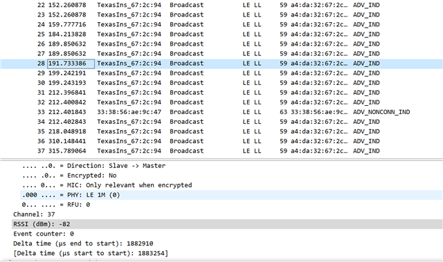

2. 在距离拉远,在抓包获取到功率在-85左右,发送的广播报很久才能够抓取到,这个是有什么限制吗?需要怎么解决这个问题。
   -85的接收功率,应该还是正常的功率范围。

    2. 距离在8米,我slave设置的是发送是0db。
  • 1.對的,是指salve设备的晶振
    2. 设备放在抓包dongle的附近抓到的功率?

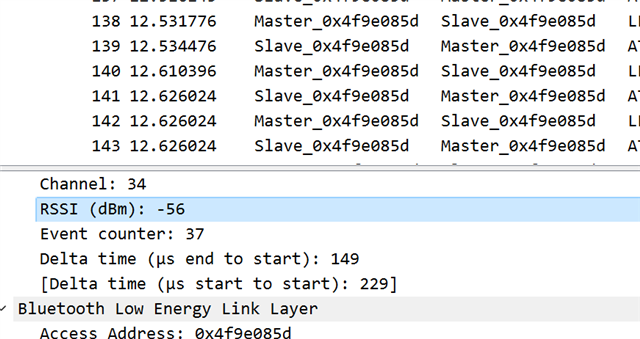

  • 问题1:我通过仿真器把central的软件复位就可以再次连接,但是复位slave的软件不可以。感觉是central的协议栈状态异常了。晶振的标准范围是多少,我们测试一下。
    问题2:设备在近端转包功率在-55db左右。
