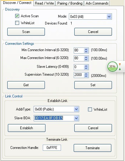

Hi Yan,
能否详细说一下,我主机使用的是HostTest模板,扫描时怎么屏蔽掉特定广播数据的节点信息。是在*processEventsGAP()中的case GAP_DEVICE_DISCOVERY_EVENT加入什么函数来判别?谢谢
无法屏蔽别人的广播.
你能做的只是在广播端, 广播的时候加些advertising data 和 scan response data, 查找方通过这些数据来取舍设备.
谢谢,我可以在GAP_DEVICE_INFO_EVENT中通过 scan response data区分从设备,但接下来我准备将不需要的从设备不要显示在BTOOL中的slave BDA框中,不知道在GAP_DEVICE_DISCOVERY_EVENT中怎么处理。

是white list.
HCI有个专门的LE_Add_Device_To_White_List命令, 你可以看一下core spec, 也可以看一下TI协议栈里面的HCI层接口, 应该有这个命令的使用方法.
Hi Yan,
增加白名单的命令我已经找到了,VOID HCI_LE_AddWhiteListCmd( HCI_PUBLIC_DEVICE_ADDRESS, bonds[i].publicAddr ); 例子程序中的代码貌似从绑定列表中将地址写入white list。
