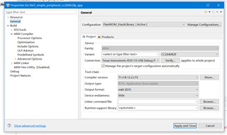

上次下载错误的解决办法是使用flash programmer2下载之后就可以使用CCS下载了。但是并未完全解决。
其实,之前的不能下载的的错误一直都是存在的,不知道为什么,使用CCS的时候下载,点击flash LOAD第一次就会出现视频中的错误,但是我点击第二次就能顺利下载。但是又有时候不论点击多少次都不能下载,就像现在。
使用flash programmer2是可以正常下载的,就是CCS不行,确切的是有时候不行,有时候又行。。。。
CCS错误信息:
初学CC2640R2F,CCS。不知道是否是我的软件设置问还是别的问题。望各位指点。

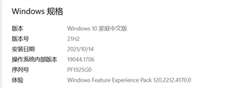

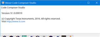

    你的SDK和CCS版本分别是多少,window版本?
  • 看起来都没有问题,对于SDK5.30,不用单独编译stack,编译app时会自动将stack一起编译
    用cloud CCS测一下,参考:https://dev.ti.com/tirex/content/simplelink_cc2640r2_sdk_5_30_00_03/docs/simplelink_mcu_sdk/html/quickstart-guide/ble5-quick-start-cc2640.html#using-ble5-stack-projects-with-ccs
    https://dev.ti.com/tirex/explore/node?node=AI7Z6RsasoRoO-JLv.xMxg__krol.2c__LATEST
    如果还是不行,那可能板子本身有问题,需要更换板子测试
