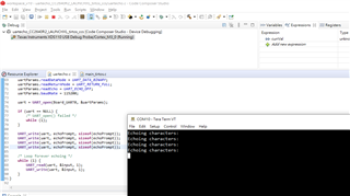

我使用例程 uartecho_CC2640R2_LAUNCHXL_tirtos_ccs 来测试串口通讯,这是部分源代码uartecheo.c未修改,实验结果正常。
然后我打开了例程 hello_CC2640R2_LAUNCHXL_tirtos_ccs,修改了hello.c,如下,就是将上面的代码照抄下来,但是实验结果却不正确,
原本 应该打印两遍,却只有一遍,后面的代码也没有执行。
  • debug单步运行看一下能否执行到第二个UART_write
  • 我這邊打印幾次都沒有問題,我用的SDK是5.30.00.03,請問你測試的SDK版本是?
  • uarteco例程确实没有问题,问题是我把代码改写到了另外的例程里面,hello_CC2640R2_LAUNCHXL_tirtos_ccs,修改了hello.c有问题
  • 代码改写到hello.c有问题應該是uart沒設置好
  • 我也是这么想的,但是我不知道是哪里没设置好。我是一步步按照uarteco的步骤下来的啊,我很疑惑
