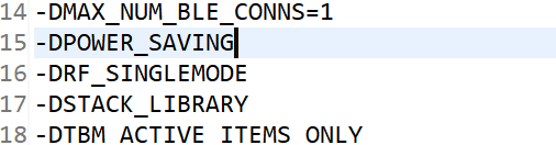

1. 协议栈上配置的-DPOWER_SAVING ---这个是指协议栈实现低功耗吗?指在ARM M0上实现了低功耗配置,是这样吗?
2. 在ARM M3上,怎么配置实现低功耗?有参考吗,请提供一下,谢谢!
这个功耗管理中,M3是可以工作在IDLE状态的,这个应该是低功耗配置,这个应该怎么使用?
定义了POWER_SAVING后会在没有任务运行时自动进入standby模式,这在程序中已经实现了,不需要用户操作

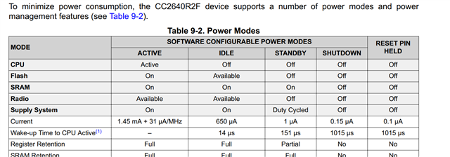

根据手册描述。
我现在做了以下测试。 通过按键,强行控制是否进入idle模式。目前看到电流在2ma间变化。从现象上看,打开power_saving,协议栈是没有进入与退出idle态的。这个需要怎么设置?谢谢!
