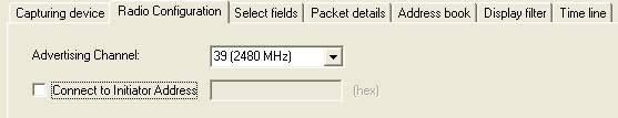

各位好:
    我在USB dongle中烧入了sniffer_fw_cc2540_usb.hex,想监控另外一端的master和slave端的通信,现在当slave端处于可被扫描状态时,sniffer端可以看到相应的数据包,但其后扫描、连接、读写等过程在sniffer中都看不到相关的数据包,请问是在哪里出了问题?
   在GAPRole_Init中固定gapRole_AdvChanMap = 0x27;在sniffer中如下图选择:
 还是不行,求指教。谢谢!
  • Hi Peng, my friend,
    你这个太乌龙了.
    虽然你的想法是非常正确的, 没错, 要把这个值固定在代码广播频道里.
    但是, 但是, 但是, gapRole_AdvChanMap = 0x27 ?
    我相信你肯定看过源码:  gapRole_AdvChanMap = GAP_ADVCHAN_ALL;
    如果你再看 GAP_ADVCHAN_ALL 定义, 你就会发现:
    #define GAP_ADVCHAN_37 0x01 //!< Advertisement Channel 37
    #define GAP_ADVCHAN_38 0x02 //!< Advertisement Channel 38
    #define GAP_ADVCHAN_39 0x04 //!< Advertisement Channel 39
    #define GAP_ADVCHAN_ALL (GAP_ADVCHAN_37 | GAP_ADVCHAN_38 | GAP_ADVCHAN_39) //!< All Advertisement Channels Enabled
    好吧, 我相信你应该看到了, 你要的 GAP_ADVCHAN_39, 是什么? 好像不是你想象的 0x27, 而是 0x04......
  • YAN,
        非常感谢,确实是我的疏忽,问题已经解决了,你的回复太及时和详细了,谢谢~~
