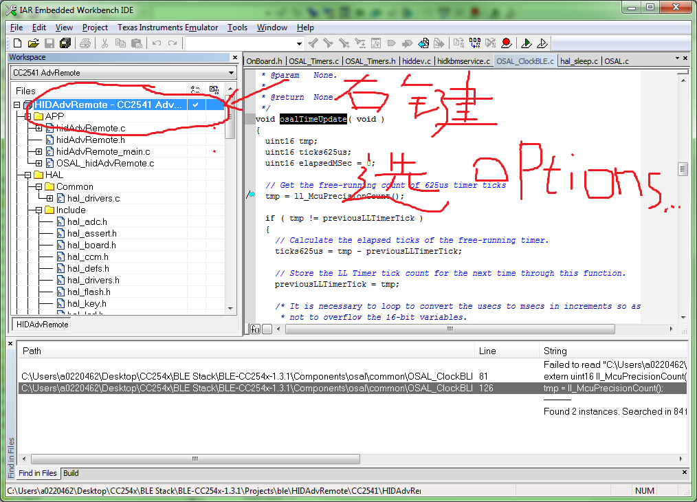

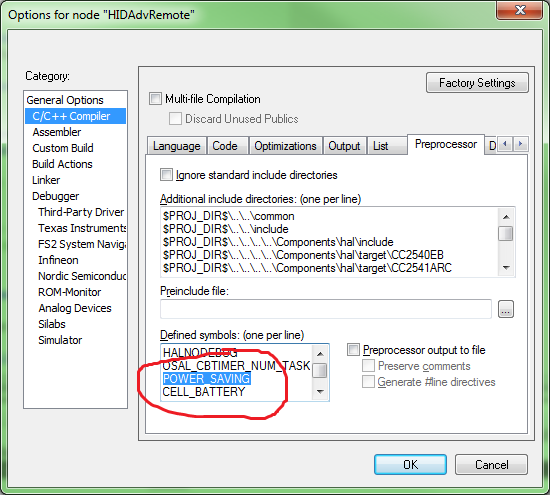

    记得要define POWER_SAVING, 在IAR 工程选项里面的 preprocessor 里.
  • 非常感謝 T_MAC 協助
    也感謝 Yan 幫忙,不過 define POWER_SAVING 這是甚麼意思呢? 而在 IAR 工程选项里面的 preprocessor 里 這是在哪邊要做甚麼更改?
    不好意思,對這真的還有很大需要摸索,還是很感謝各位先進的協助!!!

  • Hi lee,
    看下面两图, POWER_SAVING 定义 :)
  • YAN 您好,感謝如此淺顯易懂的教學。
    我看了一下我的 POWER SAVING中 原本已經有在裡面了?這樣算是已經有加入對於POWER SAVING的定義了嗎
  • Hi lee,
    是的, 这样就已经定义了.
