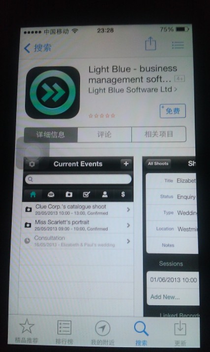

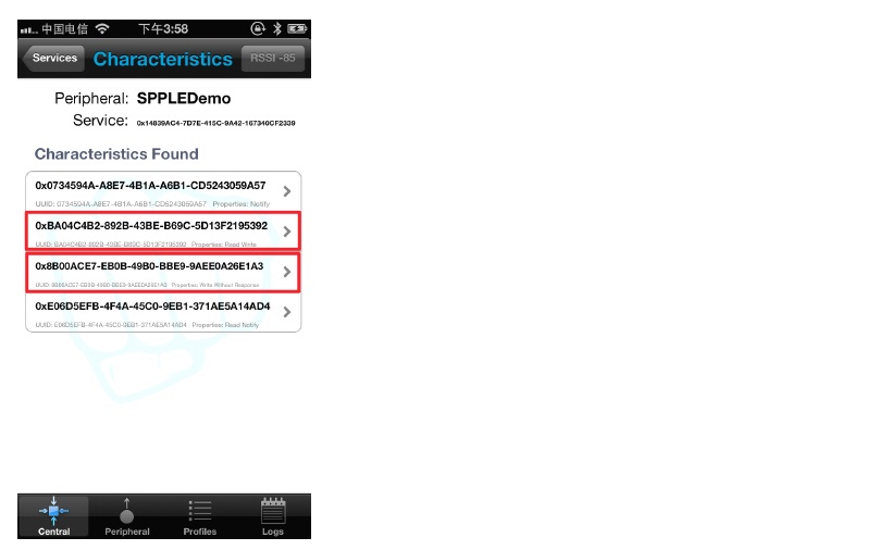

zhi-rong,
TI 官网提供的示例代码里面应该有SPPLE demo, 这个是基于CC2564 的 4.0 BLE 模式的.
iOS 对于BLE是开放的. 你可以在iOS 的app store 上找一个BLE SPP 的app, 尝试一下通过这种模式能否通信.
您可以在App Store上下载"Light Blue"这个app来和TI的BLE程序进行数据传输。
