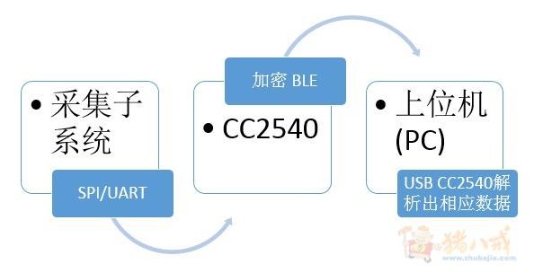

我想做的东西大概是下面这个图所示
我想问下采集系统与CC2540 keyfob 之间要怎么通讯?
我可以从哪里找到相关的说明文件?

硬件上你看下你是用什么了,是USART的那个了,这个你可以选USART1和USART2,通过这两个你还可以选UART还是SPI,连线就主要看芯片手册。
程序方面的话,多看下例程之类的,不过估计你得自己飞线,多调几次吧~
这个我只能大体的说下了,先看下IO管教的映射,有张图的,应该是表7-1的,然后上面有SPI的选择,看下IO那章和uart那章。再有,你看下你用的板子的PCB图,看下相应的引脚,和你的MCU对起来就好了。
你说的MCU从哪接触线来,就看你MCU的SPI的选择了。
这个你得多看看,还有就是要作些实验,先用用示波器出图形(MCU和蓝牙都得通才行),之后再做连线的问题。
协议栈里有很多的程序,你可以看下peripheral那个程序,但是没有你想要的SPI好像,只能借鉴。
