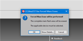

将TDI(IOID17)配制成普通管脚,程序能正常运行,功能也正常,但如果用XDS110仿真调试时,运行到配置TDI管脚是,似乎JTAG就被锁死了,需要forced mass erase才能再次烧入。CCS已经配制成2线值,注释掉TDI的配置,仿真器都能正常调试,见下图:

  • 请问您对此现象是否有其它的想法和建议,谢谢。
  • 看起来是连接到其他引脚影响到了,TDI在未使用时可以当成普通IO配置
    我用launchpad测试也没有发现问题
