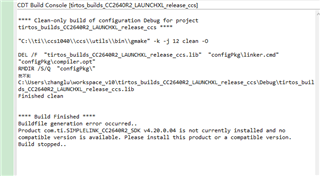

CCS10.4包括更新的版本也不应有问题,看错误应该是缺少依赖文件
新建一个worksspace,然后从SDK中重新导入工程应该不会问题
按照你的方法解决了,需要从SDK中重新导入tirtos_builds_CC2640R2_LAUNCHXL_release_ccs,不能直接用之前的文件
嗯嗯,如果你删除原来workspace中的工程,然后重新导入也不会有问题
