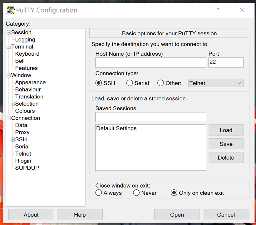

putty IP 地址怎么设置?
CC2640是BLE芯片,不會有IP 地址
你们的视频教程中 调试蓝牙,需要putty 软件。 Host Name 怎么填?
你應該是要選Serial然後使用對應的COM port

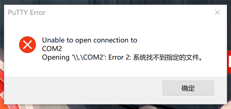

TI的产品用到Putty的串口功能,选择串口设置好端口号和波特率:
这是什么问题?

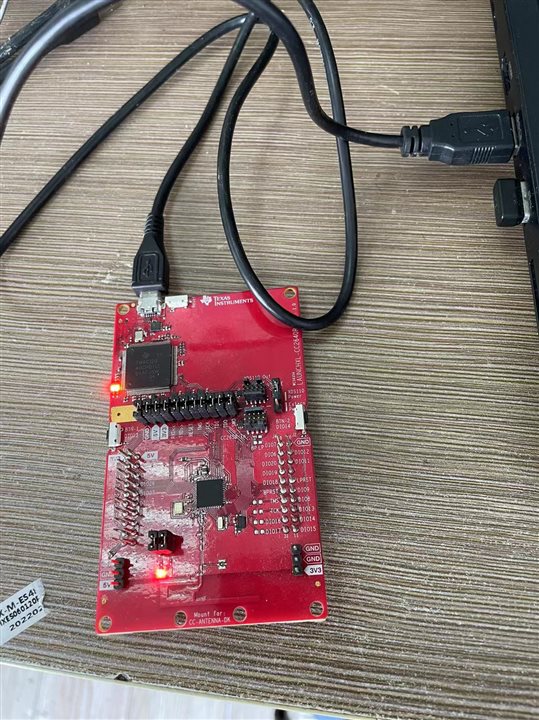

你的CC2640有接到COM2嗎?
你device manager內launchpad會模擬出兩個COM port,截圖來看看
