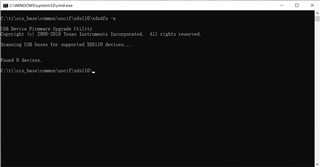

你好,我之前购买的一块LAUNCHL-CC2640R2,他的XDS110现在出了点问题,开发版插到电脑后,电脑设备管理器找不到XDS110端口,在TI提供的xds110中也显示找不到设备(Found 0 devices)。
我按照XDS110SupportReadMe.pdf中教程,将97脚接地,连接后仍然找不到设备。
我将开发版连接到其他电脑上仍然是这个问题,但是我的电脑能正常使用另一块LAUNCHL-CC2640R2。

您好,
您这边这块板是收到后就这样了 还是做了什么测试或者烧录后变成这样的?
我这边有一个针对XDS110由于固件升级失败后重刷成功的FAQ帖,您可以参考一下:https://e2e.ti.com/support/wireless-connectivity/sub-1-ghz-group/sub-1-ghz/f/sub-1-ghz-forum/887212/faq-launchxl-cc1352p-debugger-firmware-upgrade-failure?tisearch=e2e-sitesearch&keymatch=faq%2525252525253Atrue
希望可以帮助到您。
