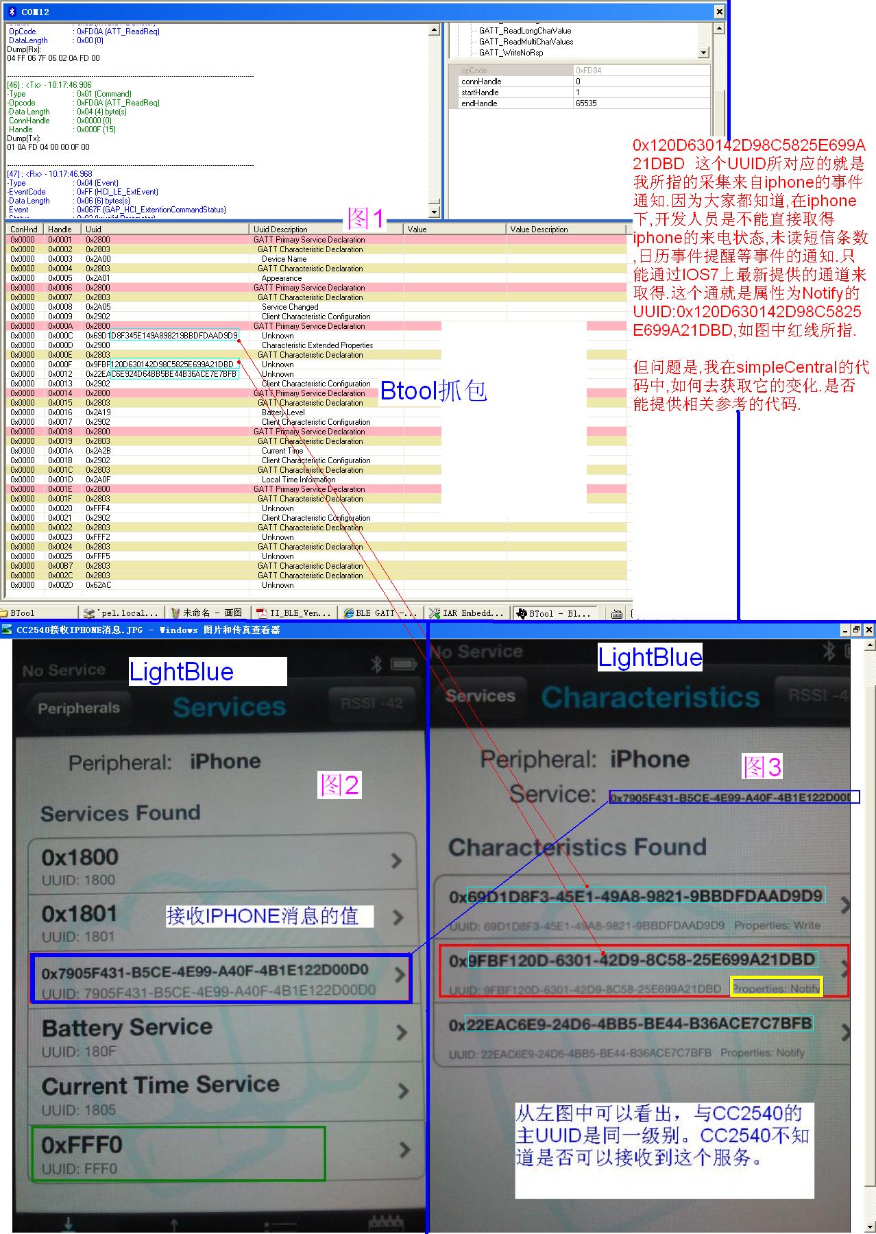

             各位大虾,我现在正在做一个项目,这个项目是CC2540做主机.它需要去搜IOS7的所有UUID.其中包括苹果公司在IOS7上新增的蓝牙通知的服务.这个服务是向与IPHONE联接的主机发送有关于 日历/来电/邮件/短信 事件通知的.我用一台装有LightBlue软件的IPHONE(LightBlue模拟主机),去找装有LightBlue(模拟从机)的另一台IPHONE,发现,发送日历/来电/邮件/短信 事件通知的服务UUID与FFF0是在同一级上.所以,我之前用FFF4(NOTIFI)去接收是没有响应的.可能需要查找到所有的service UUID,并找到日历/来电/邮件/短信 事件通知的service UUID再进入下一级,用它的NOTIFI功能来接收通知.
             但问题是,我现在还无法实现查找所有的service UUID.
