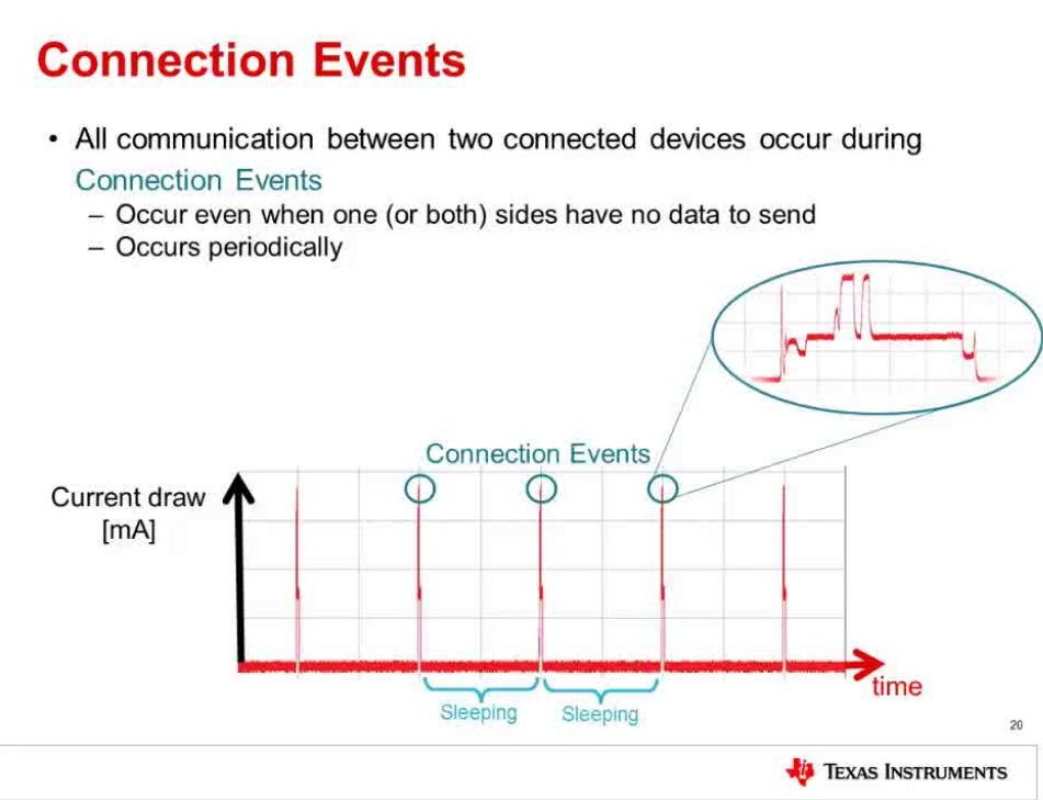

各位好!
最近在使用CC2540 BLE 控制 LED 照明,遇到如下问题,请各位帮忙解决一下。
使用 CC2540 Timer3 配置输出 1K Hz 的 PWM 信号,正占空比可在 0 - 100% 调整,代码完成后经测试 PWM 可以控制正常输出。
将上面的代码增加到 CC2540 SimpleBLEPeripheral 的工程代码中,在手机端使用 LightBlue 工具,将需要的 PWM 数值发送至 CC2540 的板子,经测试收到的数值正常。
将上面收到的数值转换为相应的 PWM 占空比,调整后的 PWM 可以输出信号,但从示波器上观察 PWM 信号的时候,发现 PWM 每隔 100 ms 左右就会出现一次异常的跳动而不连续,感觉 PWM 像被关闭又被开启的样子,后面 LED 照明的效果也不好。
屏蔽 BLE 部分的代码 PWM 是可以连续正常输出的,加入 BLE 部分的代码就会出现上面的问题。
故本人怀疑是否在 SimpleBLEPeripheral 工程代码中是否有什么地方影响了 PWM 的输出,但找了很久也没找到在哪里。
请各位帮忙分析一下原因,非常感谢!
