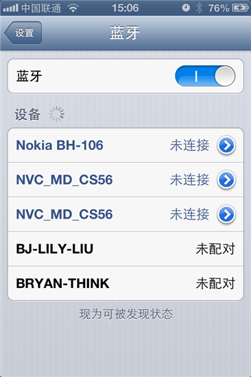

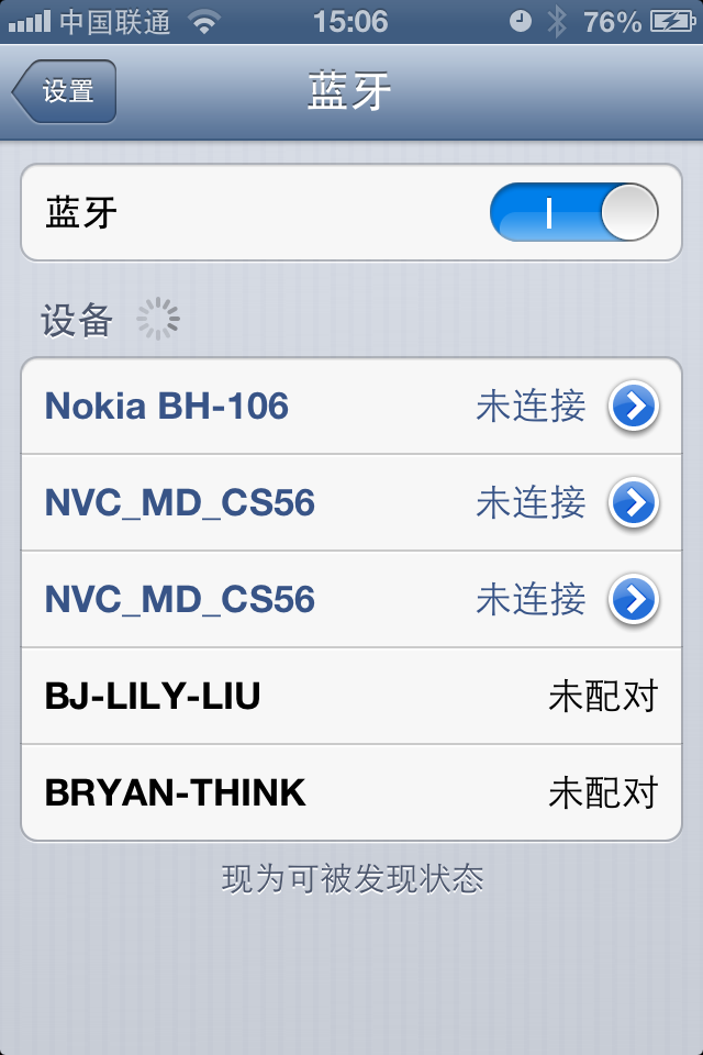

我用 TI CC2540 的 键盘 DEMO ,但是在 PAD MINI 里面
的蓝牙搜索,搜索不到这个 键盘呢~!
请教各位大神,这是什么原因呢?

是不是可以理解为, BLE 部分在 IOS 上自能自己写 APP 链接,
不能用系统的蓝牙搜索功能?
xueceng shang 说的对。

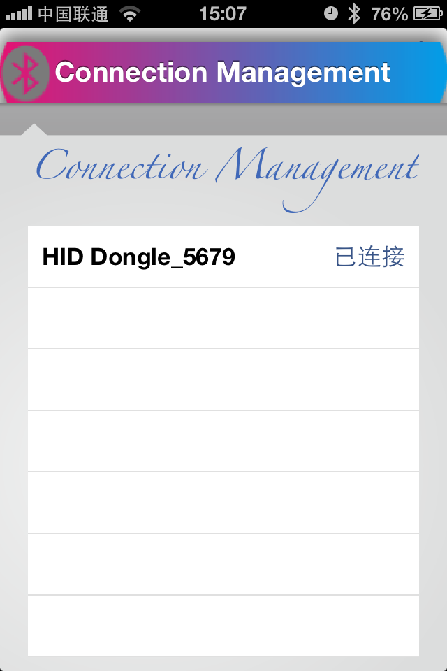

一般步骤应该是先大概蓝牙。apple 的【设置】-【蓝牙】-打开。
然后这个界面就不用管了,跑到你的APP下,每个APP肯定都有连接管理那个部分,搜索到自己的硬件,连上就行了。示例一下:
