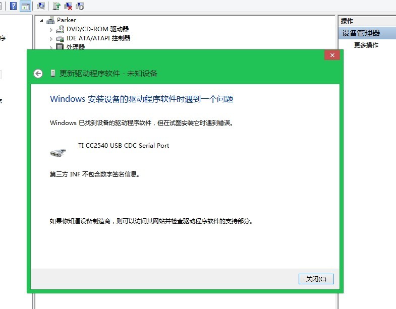

如题,win8系统,装不上usb dongle 驱动,提示如下:
试试这个。
WIN8装驱动需要数字签证.
把win8驱动的数字签名关掉,具体方法百度搜索 很详细
