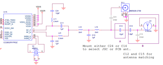

LP-CC2652RB开发板使用的是板载天线,我需要减小面积,将板载天线替换为陶瓷天线。
LP-2652RB的原理图,我推断需要将图中B的部分替换成陶瓷天线即可,其余部分不变。想请问这样设计是否合理。

您好,
我们建议您参考pcb设计注意事项里的天线一章节:https://www.ti.com.cn/cn/lit/an/zhcab63g/zhcab63g.pdf?ts=1675733655820
您还可以将相应设计提交硬件审核,会有专业工程师帮您解决。https://www.ti.com.cn/tool/cn/SIMPLELINK-2-4GHZ-DESIGN-REVIEWS?keyMatch=2%204GHZ%20PCB%20天线
