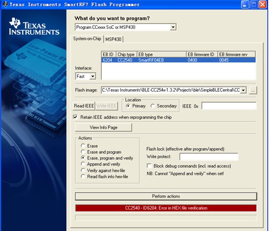

我这里新画的板子,装上元件,发现下载程序总是出现下面的问题。而用开发板就不会出现问题。
经测试发现,晶体不启震,晶体两端电压为0V。
程序是下载的官方程序。在开发板上运行没有问题。
开发板去掉32M晶体可以下载程序,按下面选择也不会会出现问题。
有谁知道为什么晶体不启震是什么问题吗,还有下面图片的问题?

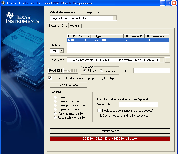

怀疑 32MHz 晶体这颗料有问题。可以换一颗料试试。32MHz 晶体去掉后可以下载是因为这时候用的内部的RC Oscillator。0 V 的电压不对。你试了几块板子都这样吗?
晶体没有问题,放在买来的开发板上,可以跑。
买来的开发板子上可以跑,去掉开发板的晶体,两端电压测量为0.8几伏。 而我画的板子,去掉晶体, 去量电压,没有电压输出。
我的板子1.8伏输出为2.8几伏,而开发板的一个是1.88伏,别一块是0伏。
