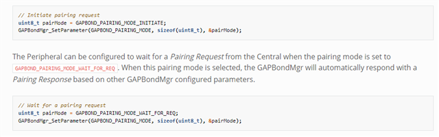

主从一体的程序,怎么去动态配置这个配对模式呢,比如做主机连接其它设备之后希望使用的配对模式是GAPBOND_PAIRING_MODE_INITIATE,做从机被其它设备连接之后希望使用的配对模式是GAPBOND_PAIRING_MODE_WAIT_FOR_REQ。

您需要在建立连接之前设置配对模式。假设您在扫描时希望成为中央设备或主机,我会在扫描之前将配对模式设置为 GAPBOND_PAIRING_MODE_INITIATE。此外假设设备在广告时是外围设备或从机,我会在开始广告之前将配对模式设置为 GAPBOND_PAIRING_MODE_WAIT_FOR_REQ。
要更改配对模式,可以使用以下函数
