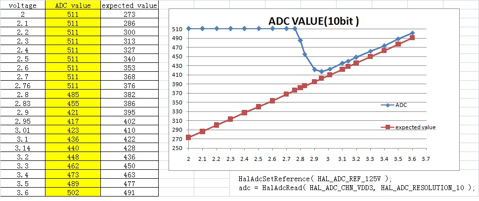

请教一下各位,cc2540 在所有ADC引脚都不接电池电压的情况下,如何进行电池电量监测。
我手头有个小模块,我检查了它的所有ADC引脚,都没有接电源电压,但是它却做到了电量监测,我很疑惑它是怎样做到的
难道通过某个AVDD引脚或者DVDD引脚?哪位朋友知道,或者有相关文档的,帮助一下,非常感谢
