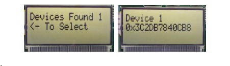

第一个问题是,根据USER GUIDE,设置完板子后,LCD应该显示如
的样子,但是我的板子显示的是  Texas Insrtuments SmartRF05 EB CC2540字样,请问是为什么?是我缺少设置了某些东西吗?但我会去查USER GUIDE真的是找不到,所以发帖求助。

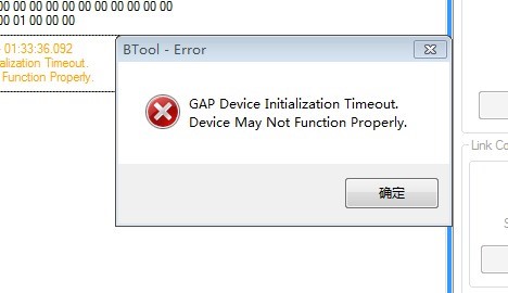

第二个问题,我连接板子到电脑,开启BTOOL,都正常,但是无法在左边框内发现DEVICE选项,并跳出了如
请问究竟如何解决···谢谢,目前焦虑中·

    第一个问题你得烧入simpleBLECentral 或者 simpleBLEPeripheral.
    第二个问题你得烧入HostTestApp, 并且确保与电脑正确的串口连接.
    另外, 注意你得烧入EM版本的代码, 而不是keyfob版本的代码.

    我现在有一套cc2540 DK 连不上Btool
    我已经把  1.simpleBLECentral  的 board 烧成了 HostTestApp——all
                      2.然后用串口线连接了电脑
                      但是在电脑的 设备管理器里面没有发现 user guide 里面所说的 Low power RF to USB CDC serial port
                      我最开始以为是驱动的问题 C:\Texas Instruments\BLE-CC254x-1.4.0\Accessories\Drivers 但是发现这个驱动装不上 后来看看 好像是 cc2540 mini kit 的驱动  现在 就卡在这里了 用不了btool
    能不能帮我分析一下错在哪里 谢谢!
