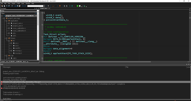

IAR 9.30 导入TI SDK 里的iar template.eww文件,编译失败,还是乱码。
您好,
您是否独立安装SYSCONFIG (Standalone desktop version of SysConfig)?
您可以查看BLE5-Stack 用户指南的 Quick Start Guide 和 Using SysConfig with IAR
