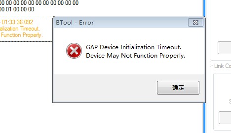

  • 我继续按照User‘s guide进行设置,连接以后BTOOL无法显示DEVICE INF,请问这个又是为什么,我在这之前烧入了 BLECentral hex文件,另一块板子烧入了peripheral hex文件,并且已经用joystick调过没有问题,我用一根DB9 实现了serial port 和USB的转换,与电脑连接的是烧入central的板子,我的操作系统是win7,万求帮助!
    跳出的错误是
  • Hi jianxiang,
    1. network processor 是CC254x工作的一种模式, 是指BLE上层协议栈运行在另外外挂MCU上, CC254x只运行HCI层以下的BLE底层协议栈.
    2. HCI是指蓝牙协议栈中的Host Controller Interface, host和controller的接口, 就是上层协议栈和下层协议栈的接口. 具体你可以去看一下蓝牙的spec, www.bluetooth.org 上下载.
    3. 你不能急, 多看点资料, 多去TI的BLE wiki上看看, 很多信息都在论坛置顶的帖子里.
  • 关于BTool,  之前的帖子里我告诉你要烧入 HostTestApp, 你照做了吗?
