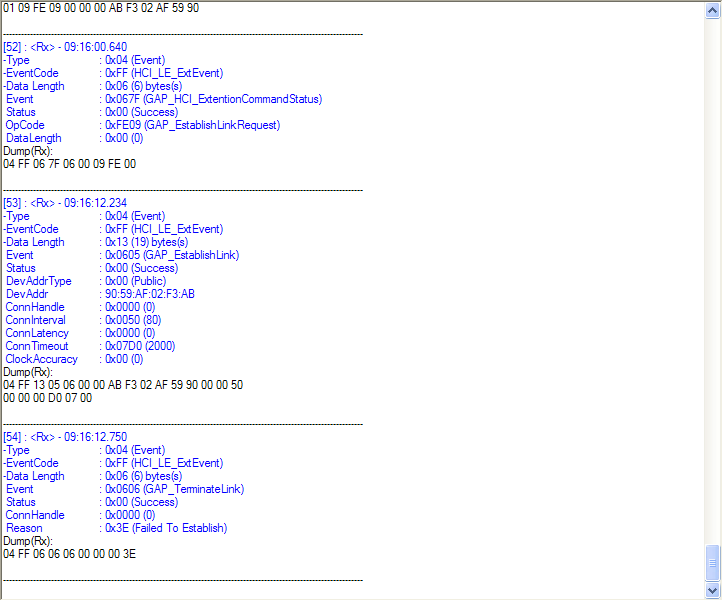

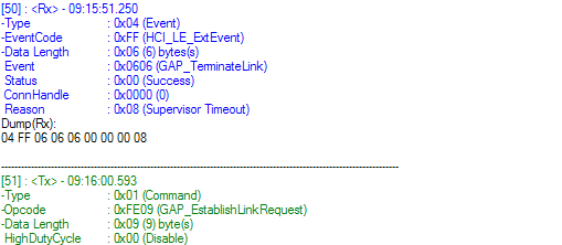

咱們遇到的情況一樣哈
enable 一個 notification 的character 能夠保持連接不斷開
也在咨詢這個問題中
我的帖子:http://www.deyisupport.com/question_answer/wireless_connectivity/bluetooth/f/103/t/52660.aspx
从您的log看起来 是远端设备没有接受EstablishLinkRequest的请求 RX表示是2540 dongle接收到的event.
请问您的远端设备是否有一些连接的限制?
