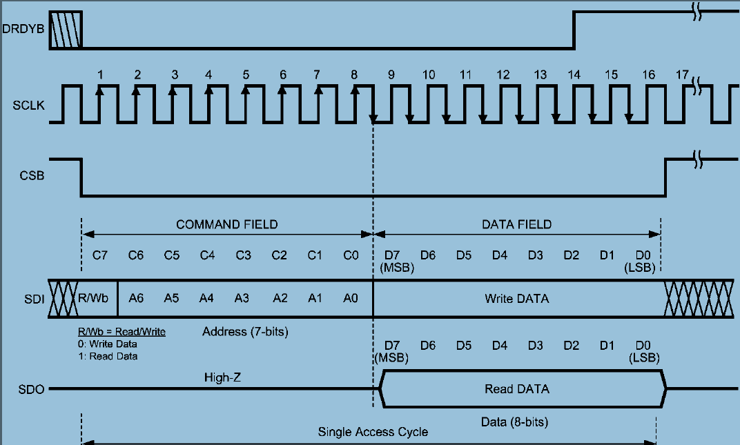

1293的时序图
SPI读写程序,可以写入,示波器也能看见SCLK的的波形,但是总是不能返回数据,我用中断模式去读取数据,DRDYB也不会被拉低,就是说没有返回数据,请高手看下,哪里有错误,或者可能是哪里的错误?
/****************写入命令和数据******************/
void ADS_Write(unsigned char ADS_COM,unsigned char ADS_DAT)
ADS_CS = 0;        // SSN LOW
U0DBUF = ADS_COM; while (!(U0CSR&0x02)); U0CSR &= 0xFD;
U0DBUF = ADS_DAT; while (!(U0CSR&0x02)); U0CSR &= 0xFD;
unsigned char temp = U0DBUF;
ADS_CS = 1;        // SSN high
  从SPI器件读出一个字节数据
unsigned char ADS_read(unsigned char ADS_addr)
unsigned char ADS_DAT;
U0DBUF = 0x80+ADS_addr;
ADS_DAT = U0DBUF;
ADS_CS=1;
return ADS_DAT;
