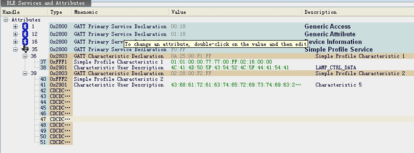

GATT service 下面有好多不确认信息,如下图的CDCDC...显示的地方,有handle,有type,其他信息都没有。求教如何解决?
代码是在SimpleBLEPeripheral基础上删除了Characteristic2-4等service.
问题找到了:
#define SERVAPP_NUM_ATTR_SUPPORTED 7
删除了service后,能够支持到的ATTR NUM也需要相应的减小。
