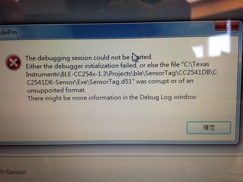

cc2541 use IAR cannot download and erase failed show unsupported format
當我用IAR  download一直失敗

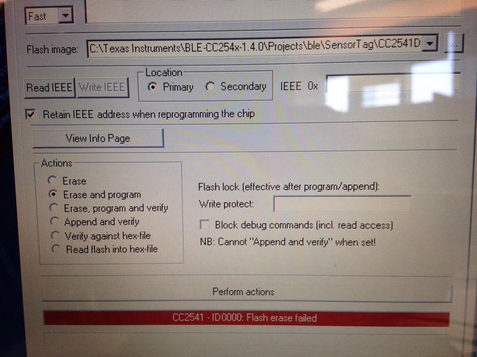

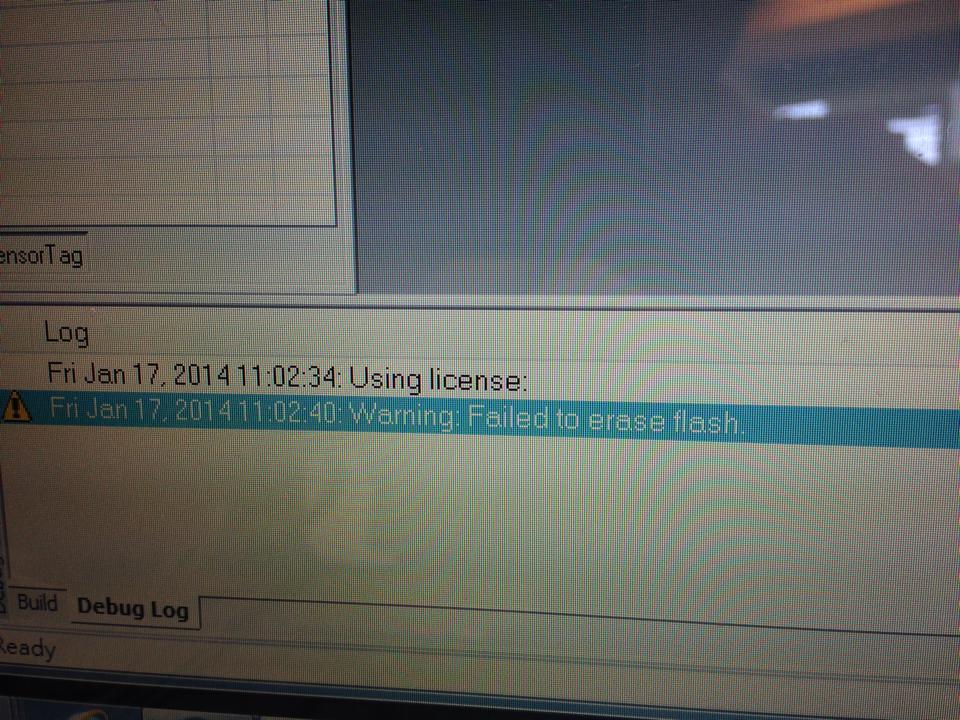

然而我到然而我到flash programmer要erase (unlock)卻沒辦法執行也一直失敗
先不考慮1.3 or 1.4版本,因為這兩版本我都試過,完全沒辦法download和燒入
請問有什麼方法可以救我這台sensor tag嗎?
參考一下圖
謝謝。
  • 您的IAR project -->options-->linker-->format 设置对了吗?
  • Hi Susan
    後來發現方法是電池沒電..換顆電池就解決了。
