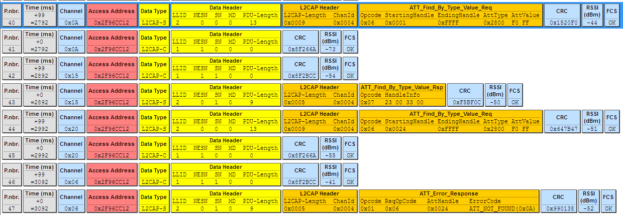

获取primaryservice的handle
你好:1. 为什么只调用了一次GATT_DiscPrimaryServiceByUUID,但是根据sniffer则发送了两次ATT_FIND_BY_TYPE_VALUE_REQ请求!
            2. 为什么调用了GATT_DiscPrimaryServiceByUUID,默认starthandler不是0x0001吗?但是第二次确发生了变化!
