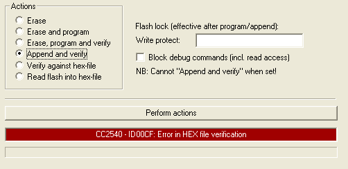

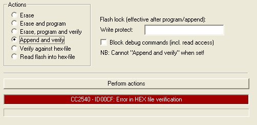

       现在BLE Large Image OAD实验中只能使用空中下载,用SmartRF Flash Programmer下载BIM 和 ImgA成功,然后使用Multitool工具OAD下载ImgB.bin成功,能正常工作。
      实验使用SmartRF Flash Programmer下载BIM 和 ImgA成功,然后Append and verify "ImgB.hex"失败,提示Error in HEX file verification 。
简单做了下面三条测试:
1、SmartRF Flash Programmer升级到最新版本SmartRF Flash Programmer 1.12.7.0  失败,问题依然存在
2、三个文件BIM.hex、ImgA.hex和ImgB.hex,仅下载其中一个全部下载成功。
3、Linker configuration file 配置确定分别为cc254x_f256_imgA_small.xcl和cc254x_f256_imgB_Large.xcl;
     Texas Instruments -> Download配置确定仅勾选Retain unchanged pages

  • Hi alex,
    imageA 和 imageB 在flash中存储的位置并非连续.
    在flash中, 首先存放的是BIM, 接着是imageA的一部分, 接着是完整的imageB, 然后才是剩下的imageA.
    所以我觉得flash programmer中如果你用append, 试图把imageB放到imageA之后, 肯能和imageB中定义的falsh起始地址有冲突之类, 造成错误.
    你用IAR下载imageA, 接着下载imageB, 会有问题吗?
  • hi Yan,
         测试环境:
         IAR C/C++ Compiler for 8051  8.10.1 (8.10.1.40194)
         BLE STACK BLE-CC254x-1.3.1.EXE FOR CC2540
         使用IAR下载imageA, 接着下载imageB, 会有问题吗?
         测试一:
         完全不做修改,下载imageA成功,接着下载imageB,提示调试模式无法正常使用终止。
         测试二:(开启Linker->Output->Format->Debug information for C-SPY)
         下载imageA成功,接着下载imageB,能正常下载。
         以上测试,映像文件下载命令一样:Make & Restart Debugger,imageA 和imageB 设置项Texas Instruments -> Download配置确定仅勾选Retain unchanged pages

  • hi rtos
           问题没解决,在Yan的回答中有说到,“所以我觉得flash programmer中如果你用append, 试图把imageB放到imageA之后, 肯能和imageB中定义的falsh起始地址有冲突之类, 造成错误”,让我感觉这个问题将异常棘手,所以先把这个问题搁置起来。
           最后希望后续有顺利实现这个功能的朋友,能帮忙解惑。
