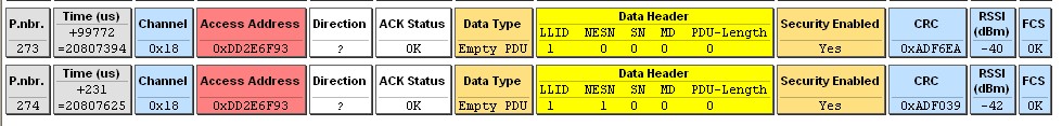

Characteristic Value 5 属性被设置成了GATT_PERMIT_AUTHEN_READ,我让SimpleCentral端把DEFAULT_PAIRING_MODE设为GAPBOND_PAIRING_MODE_INITIATE,发起了paring,LCD显示paring success,再去读Characteristic Value 5,还是返回错误代码05
用Sniffer抓数据包,到274 帧就抓不到数据了,但其实连接并没有中断,仍然可以读取其他的特征值。下面是数据包:
从数据包上看,配对应该成功了吧?
请教TI大神们:
1,在Central端怎么操作才可以读到GATT_PERMIT_AUTHEN_READ的特征值啊?
2,为什么配对之后的数据包抓不到了,是由于被加密了,就抓不到吗?
3,不管passcode设成什么,都显示paring success,是否是密码失效了?
