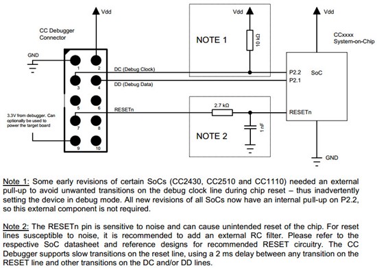

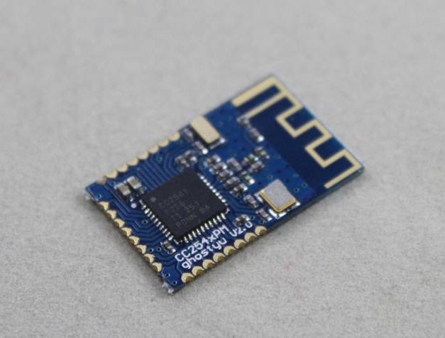

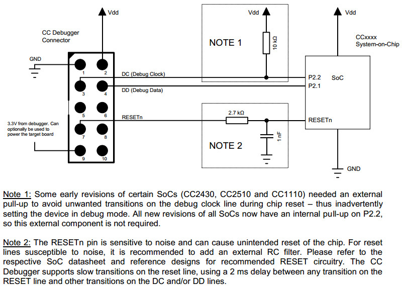

我們買一塊CC DEBUGGER 及CC2540小板來研究開發,請問我利用跳線接
接pc後用SmartRF Studio7去只能抓到CC Debugger的裝置但是沒辦法啟動CC2540.是否有地方錯誤.我們剛接處此Function如有悉知敬請指教,感謝各位!!

CC DEBUGGER與小板已經連上了,Flash 內部沒有任何程式,請問TI是否有CC2540基本連線及Uart輸出訊息的Code,能否協助我們,謝謝!!
你可以参考“programmer" 和 BLE stack和sample code.
具体你从这个入口都能很容易找到
http://processors.wiki.ti.com/index.php/Category:BluetoothLE
