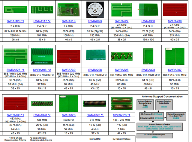

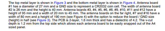

我按照CC2652开发板的样式设计了一款PCB,使用的是swru120d的IFA天线;
也按照Antenna Support Documentation流程阅读了信息,但是好像没有找到天线厚度和PCB介电常数信息。
我需要尽可能提高天线的质量(效率、驻波比等),不清楚天线厚度和PCB介电常数要如何选择,或者说他们的影响有多大?
感谢帮助!
您好,
根据 CC-Antenna-DK2 和天线测量汇总 2.1 Board Description 里面有提到:
其中说 The PCB is 2-layer, 1.6 mm thick and has a dielectric of 4.2. (PCB 为2层、厚度为1.6mm、电介质为4.2。)
希望可以帮助到您。
