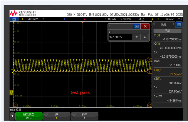

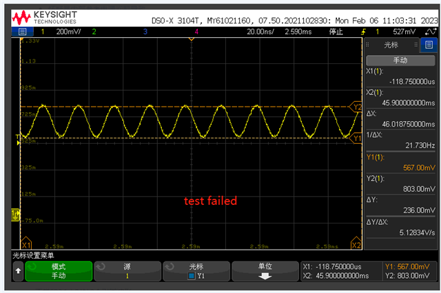

CC2642手册中提到一个使用片上时钟ADC采样主时钟振幅的应用,标准输出为465mV±50mV,但是我们实际的应用中出现批量生产少量产品(总量500PCS,设计及元器件均一致情况下,振幅不良占比10%)读值仅为270mV情况,我司设计与开发板的主要区别是CC2642R1FRGZ的电源为1.8V(内部DC-DC模式),使用示波器测量测试通过和测试失败的产品主时钟波形及振幅基本一致,想咨询下什么原因会导致设计及物料均一样的情况下出现输出晶振振幅不一致现象,另外片上时钟ADC的参考电压是否跟随CC2642R1FRGZ的输入电压?
