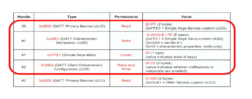

handle的问题
请问这个表格的数据在哪个文档可以完整查询!

    如图片所示,handle的值0x39, 0x40等是怎样分配得到的。
    通过GATT_PRIMARY_SERVICE_UUID(0x2800)怎样就找到想要的那个handle,
    比如0x2800对应有两个handle,0x39, 0x43,怎样确定用户需要的就是那个0x39handle呢?
    应该是只能通过UUID了?。
