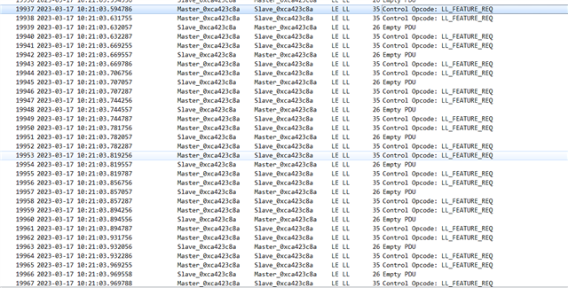

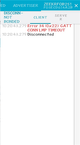

手机连接不上,抓包看手机一直发LL_FEATURE_REQ请求,nrf APP显示GATT CONN LMP TIMEOUT,断开重连还是一样现象,目前设备在客户手上,暂时没做复位操作。
1、请问这个是什么原因导致的,应该怎么解决
2、如果应用层做策略去规避应该是复位才行了,但是目前我们应用的逻辑是手机连接5秒后会主动断开连接,从抓包看并没有断开连接,说明应用层并没有收到
SDK版本 simplelink_cc13x2_26x2_sdk_5_20_00_52

您好,
这么来看似乎是一个偶发性故障,如果其他相同的产品没有这个问题的话,应该是没有什么问题的。
这个故障设备您可以测试一下断电恢复后该问题会不会仍保留。
