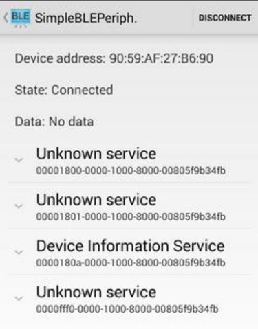

BLE中service问题咨询
我用手机扫描到服务~~~这些服务是通过什么函数获取的??这些服务干啥用的??最后一个服务知道点···
还有就是TI给的安卓APP怎么扫描不到从机???google的BLE例程可以扫描到~~~
  • yueliang0123,
    TI 给的 app 是针对sensortag的, 底层能扫到所有设备,但是在应用层是做了过滤的,只在界面上显示sensortag设备。
    至于这些服务获取的地方,如果你看 google提供的Android sample code 的话,那么就在BluetoothLeService.java 中,BluetoothLeService 类中的 connect() 成员函数,其中 mBluetoothGatt.connect() 发起连接,一旦连接建立,blueDroid协议栈 会自动 发起服务搜索请求。
    搜索到服务之后,同样在BluetoothLeService.java 中, 重写的成员函数 onServicesDiscovered() 会把信息 broadcast 给 接受方 DeviceCtontrolActivity.java中的 BroacsterReceiver ,然后显示在界面上。你查找一下ACTION_GATT_SERVICES_DISCOVERED 就知道了。
