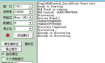

我使用串口解析指令,然后根据指令执行相关命令,我发送一个指令,然后调用到这个扫描函数GAPCentralRole_StartDiscovery(),普通情况是我会在串口上面输出发现的设备,但是有时候出现的问题是,没有任何回应,当然这个扫描函数执行成功了的。
我再一次使用命令执行这个函数时,返回的是bleAlreadyInRequestedMode,应该是底层正在处理但是没有返回?
那请问,我有什么办法可以消除这种底层没有任何回应的方法?

  • [2014:04:29:13:19:14][发送]AT+SCAN                               //这边发送指令扫描
    [2014:04:29:13:19:14][接收]Discovering...                        //调用GAPCentralRole_StartDiscovery
    [2014:04:29:13:19:22][发送]AT+CANCELSCAN              //然后取消扫描
    [2014:04:29:13:19:22][接收]Cancel scan success         //取消扫描成功
    [2014:04:29:13:19:28][发送]AT+SCAN                               //再次扫描
    [2014:04:29:13:19:28][接收]Discovering...                        //调用GAPCentralRole_StartDiscovery
    [2014:04:29:13:20:29][发送]AT+SCAN                               //等了差不多一分钟,每反应
    [2014:04:29:13:20:29][接收]Already In Request Mode!   //这边再取消扫描,还是成功的
    为什么?

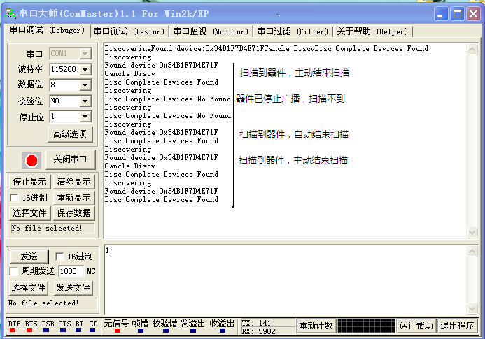

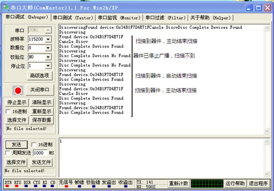

  • Hi admsadm:
        以下是我做过的测试,暂没有发现问题,你看看会不会是由于从机广播时间到了,停止广播了呢?
    另外,你再确认下是   协议栈扫描过程问题   还是   打印时出现的问题..

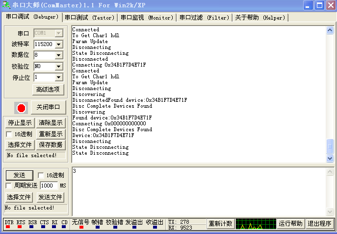

  • Hi admsadm
        请问你的问题解决了吗?我现在偶尔也会出现这样的问题:
        在多次连接及断开后,发指令 让主机发起连接,发现主机没有响应。
    出现的次数很少,很难跟踪。不过我可以排除了从机的问题,因为我在出现这样的问题时,用手机可以扫描到并连接从机。
        我通过打印simpleBLEState,发现一直处于BLE_STATE_DISCONNECTING状态
    以下是我的跟踪:
        一般的流程:请求连接->连接完成->请求断开连接->断开连接完成
    蓝色字体是用户的控制输入,红色字体是CC2540响应产生的事件。
    按正常来说,一次输入会对于一个事件返回,但偶尔会出现异常:
    在发起 请求断开连接 ,没有收到断开连接完成的事件
    simpleBLECentralEventCB()
    case GAP_LINK_TERMINATED_EVENT:
    而,我在请求断开连接时,赋值simpleBLEState = BLE_STATE_DISCONNECTING。
    之后由于没有收到断开连接完成的事件,而没有使simpleBLEState = BLE_STATE_IDLE;
    这就导致simpleBLEState后来一直都为BLE_STATE_DISCONNECTING的状态。
    我觉得应该在请求断开连接之后加个超时控制,超过一段时间没有收到“连接断开完成”的事件,则默认为已断开。
