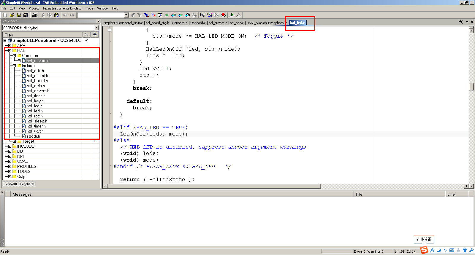

  • 你好,
    1.首先你需要做的是下载BLE-CC254x SDK软件包
    2.打开软件包,里面有很多例程:C:\Texas Instruments\BLE-CC254x-1.4.0\Projects\ble
    3.打开SimpleBLEPeripheral例程,该例程是基于TI CC2540 Mini development kit(俗称keyfob),该硬件电路板有按键有指示灯。
    4.按照IAR for arm打开工程:
    HAL就是你需要寻找的开关灯函数:
    这是底层的驱动,main.c函数有一个hal_init对led灯做了初始化
    int main(void)
    /* Initialize hardware */
    HAL_BOARD_INIT();
    // Initialize board I/O
    InitBoard( OB_COLD );
    /* Initialze the HAL driver */
    HalDriverInit();
    /* Initialize NV system */
    osal_snv_init();
    你需要仔细阅读SDK软件的说明文档,他会告诉你如何进行发开工作。
