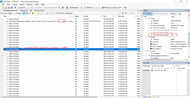

 蓝牙控制器有概率出现,连上几秒之后异常断开。断连原因 #define LL_STATUS_ERROR_CONNECTION_TIMEOUT      0x08 // Connection Timeout
我们进行压测,手机距离控制器 4m,Ellisys和控制器放在一起。1分钟断开重新连接一次,压测10小时(共600次)。出现5次连上3~4s异常断开(出现概率接近1%)。
Ellisys抓包如下:
Master 发送LL_CHANNEL_MAP_IND 之后,在对应的instant到达之前交互正常,到达instant 之后Slave就收不到Master的包,最后超时断连。
此现象是什么原因导致的,有办法解决吗?
