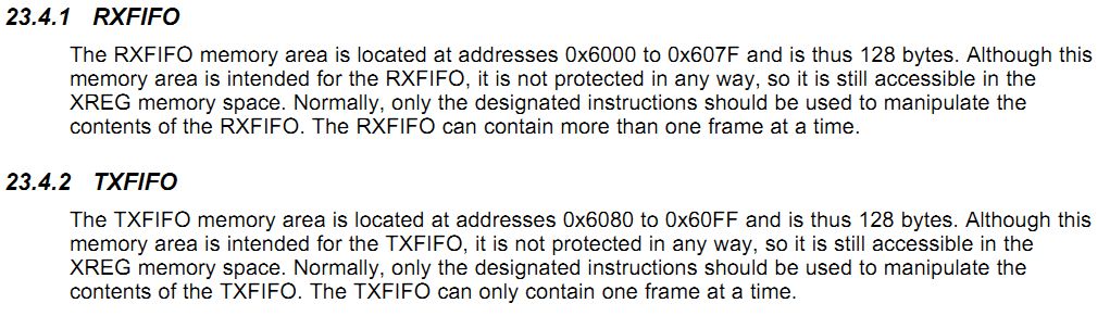

2、CC2540的接收发送缓存都为128Byte:
再去看了下之前wiki上看到的关于发送字节不超过20Byte的说法,是限制在10ms以内的。

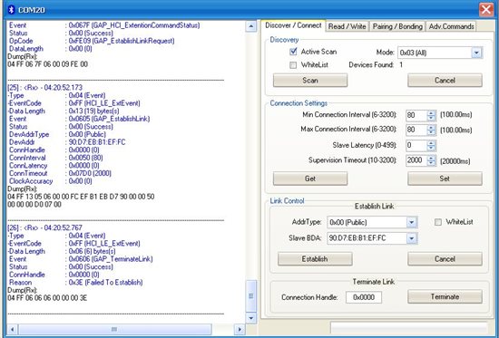

3、Btool建立连接的状态:

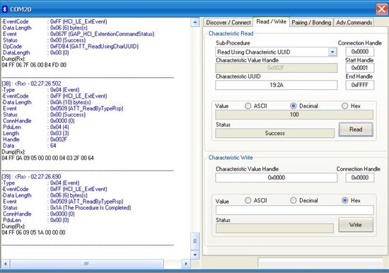

[25]中表明GAP_EstablishLink Success,在Read/Write选项中通过操作关键字、描述符来实现通信中数据的交互,参考1中网址。
eg:通过USB dongle读取KeyFob电池的电量等,实际读取错误,无效的数据(我想是否需要购买一个keyFob加快开发)

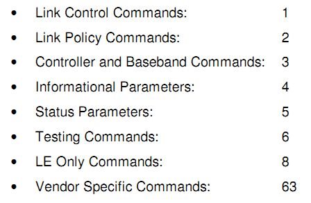

通过对TI_BLE_Vendor_Specific_HCI_Guide.pdf 和e2e上相关讨论的学习,总结如下;
1、可以通过HIC Command对CC2540进行相关操作,总体描述见下图。
2、关于CC2540 Production Test Mode参考网址:
3、创建CC2540测试工程文件,主要是删除协议部分的和某些无关的OSAL初始化程序。

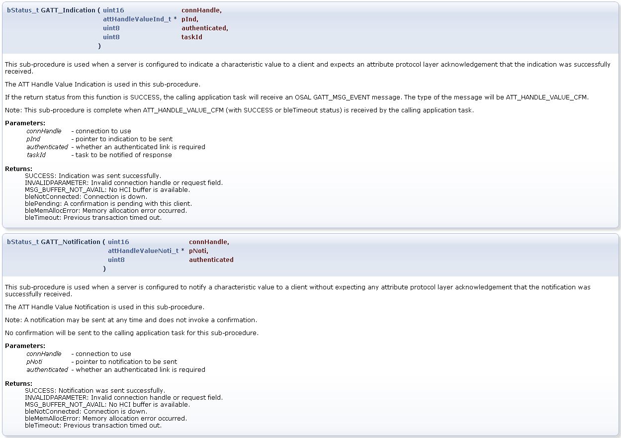

1)Peripheral 通过GATT_Notification函数实现数据发送,这种情况下外围设备扮演Seriver(注1)。
2)Central 通过GATT_MSG_EVENT事件触发任读取 gattMsgEvent_t 结构体中的 msg对应的 Indication and Notification messages(参考程序中相关结构体)实现数据接收,这种情况下中央设备扮演Client(注2)。

附件:
GATT_Notification、GATT_Indication函数的说明,不能够独立运行需要在建立连接的基础上。

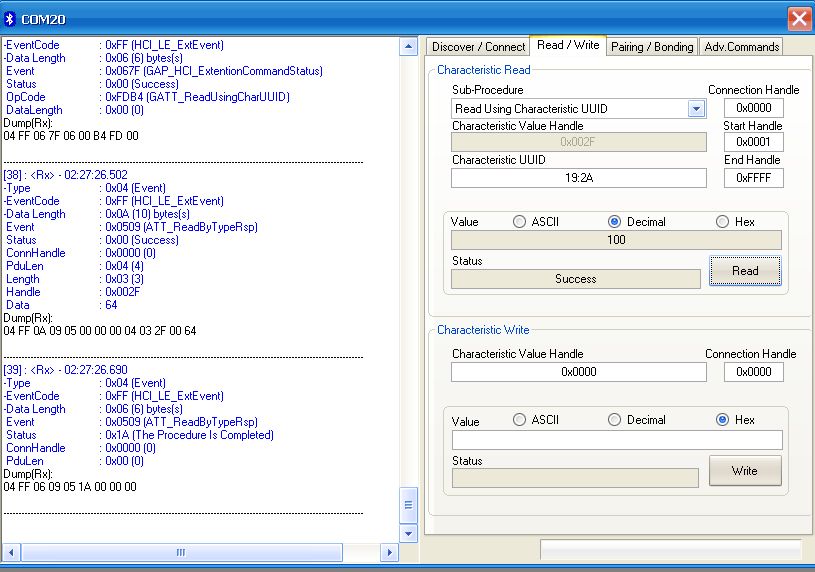

1、使用购买的CC2540模块实验,修改了Debug接口,能够采用TI的CCDebug下载光盘自带的程序测试正常。
光盘例程使用BLE-Stack 1.1修改,分别下载KebFob和HostAppTest。
2、下载BLE-Stack 1.21中例程KebFob和HostAppTest测试连接过程也正常。
图1:测试UUID读取关键字成功,KeyFob的电量(百分比)

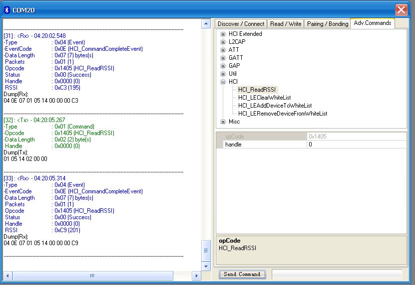

图2:测试Adv.Commands 读取RSSI值

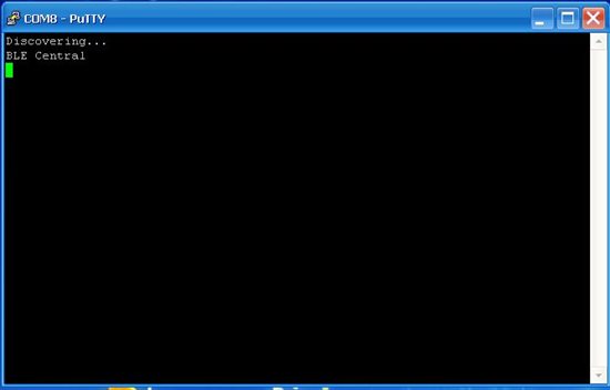

4、调试CC2540的UART,调试OK能够打印信息:
1)发现在Advertising过程中会出错(测试了多种发送情况,确认是Advertising时RF引起的)。
2)使用DMA、ISR都是同样的情况。
十、开始玩弄她吧
1、CC2540通信建立过程调试:

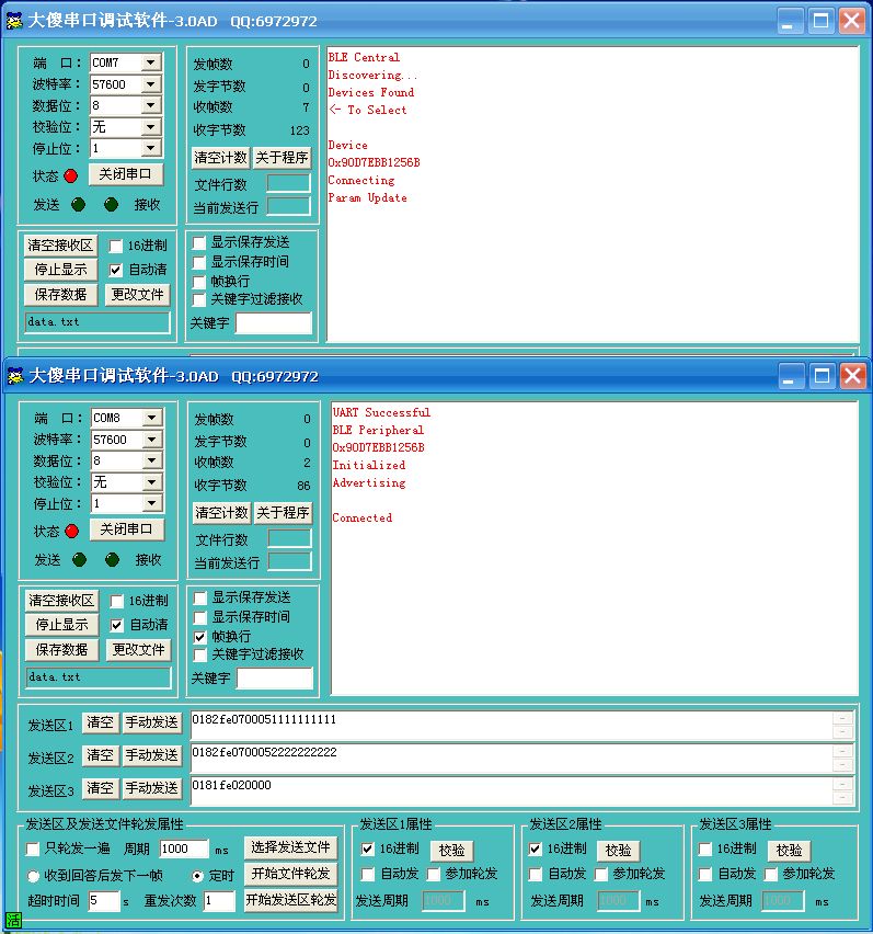

1)找到UART在advertising过程中发送数据乱码的问题,使能低功耗(PWRMGR_BATTERY)会伴随主时钟的切换,导致波特率不稳定照成的,关闭低功耗数据正常,有待进步一学习,暂时不做深入研究。
2)在调通串口的基础上实现基本的通信建立过程调试,主要是通过peripheral、central的例子,实现了PC通过串口向peripheral设备发送数据通过无线被central设备接收再通过串口传输至另一台PC。
Peripheral(Send):
01 82 fe 07 00 05 11 11 11 11 11
01 82 fe 07 00 05 22 22 22 22 22
Central(Receive):
04 FF 0D 1B 05 00 01 00 07 07 00 11 11 11 11 11
04 FF 0D 1B 05 00 01 00 07 07 00 22 22 22 22 22
以上参考:附件一、附件二。

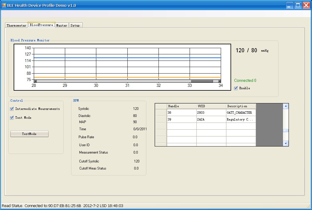

2、Blood Pressure例程测试:
1)在新版本BLE-Stack1.21中未提供BP的Collector,只有一个BP Sensor,所以还需要花点时间建立Collector的工程。

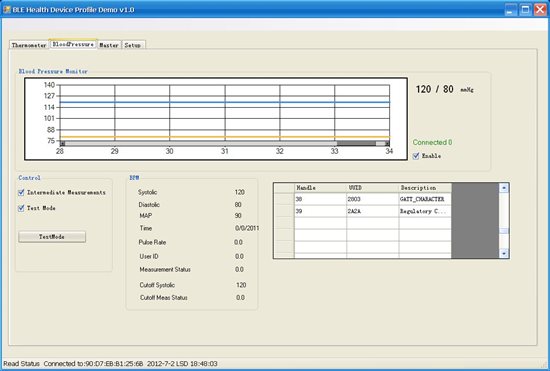

2)在TI Wiki上找到了关于BLE-Stack1.1关于BP演示的说明,需要一个BleHealthDemo(C#开发)上位机的配合,Collector是工作在Network Process模式下。
测试效果参考:附件三。

十一、血压计分析
1、Blood Pressure示例程序占用资源(256K Flash + 8K RAM):
2、Blood Pressure Profile规定的数据格式:
