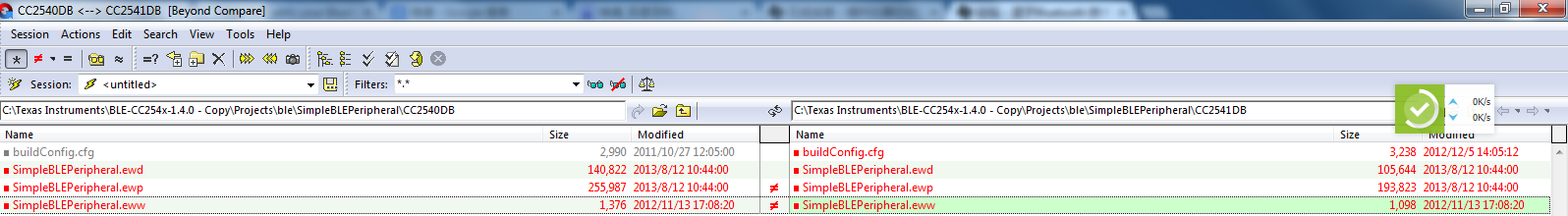

如题,我有一个CC2540的工程,想改成适用于CC2541的,本以为换个器件就可以了,操作好下载到2541的片子上,外围程序运行没什么异常,但是主从之间连接不上。如何解决呢?
1. 使用一个接近的cc2541工程,然后把你的应用程序加进去,应该是比较稳妥的做法。
2. 你可以使用beyond compare等比较工具,找个干净的ble-stack,比较同时提供了CC2540和CC2541工程文件,如keyfob,simpleperipherl 等。
可以看到他们不同的地方。
