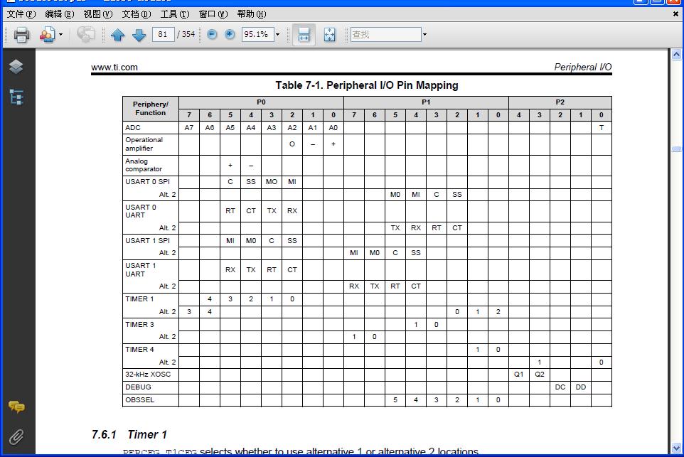

我使用的是KeyFob,想要使能usart0 alt2也就是 p1.4p1.5为串口与pc通讯不知道如何设置,另外,不知道HAL_UART_DMA = 1,2,区别仔细看了下,感觉就是alt1与alt2的选择。但是定义为2也是不能使能uart0,alt2这个端口。

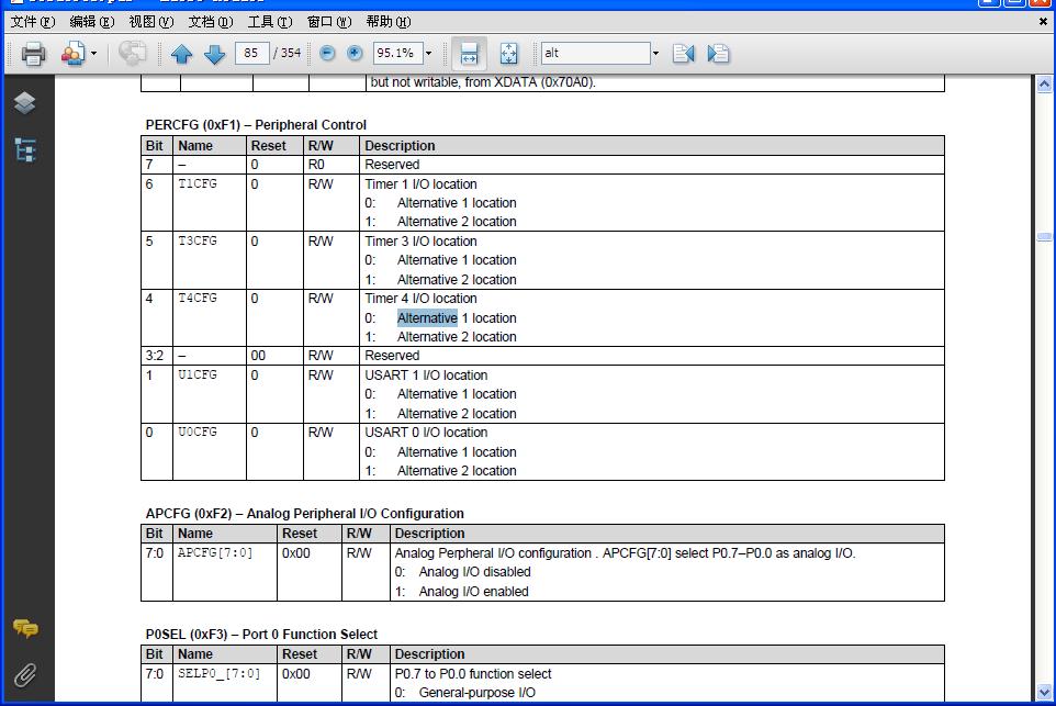

  • alt1与alt2的选择用PERCFG积存器,请参考照片!
  • 下面这段代码是官方的串口初始化函数,如果这样设置并且HAL_UART_DMA = 1 的时候,串口0 的p02,p03能正常使用
    但是我想使用串口0 的p1口,也就是alt2功能  注释掉的代码就是相应的寄存器配置,但是 仍然无法使用串口0的p1口。
    我发现当HAL_UART_DMA = 2时,就是跟配置串口0alt2的代码是一样的。只是不知道那句官方注释是不是对的。
    但是串口0的p1口不能使用。不知道是不是少了什么。

      PERCFG &= ~HAL_UART_PERCFG_BIT;    // Set UART0 I/O to Alt. 1 location on P0.          这里官方注释使用uart0 的 alt 1   p0端口 可以理解
    #else
      PERCFG |= HAL_UART_PERCFG_BIT;     // Set UART1 I/O to Alt. 2 location on P1.问题1:这里使能uart1 alt2  使用p1口的uart1??
     // PERCFG = PERCFG | 0x01;  //usart 0     alt 2 location
    #endif
      PxSEL  |= HAL_UART_Px_SEL;         // Enable Peripheral control of Rx/Tx on Px.
      //P1SEL = P1SEL | 0x30;    //p1 function peripheral function.
      UxCSR = CSR_MODE;                  // Mode is UART Mode.
      //U1CSR = U1CSR | 0xC0;// Mode is UART Mode.
      UxUCR = UCR_FLUSH;                 // Flush it.
      //U1UCR = 0x80;//// Flush it.
     // P2SEL = P2SEL & 0xBF;   //usart 0 has priority
     // P2DIR = P2DIR & 0x3F;//1st priority usart0
      P2DIR &= ~P2DIR_PRIPO;
      P2DIR |= HAL_UART_PRIPO;
