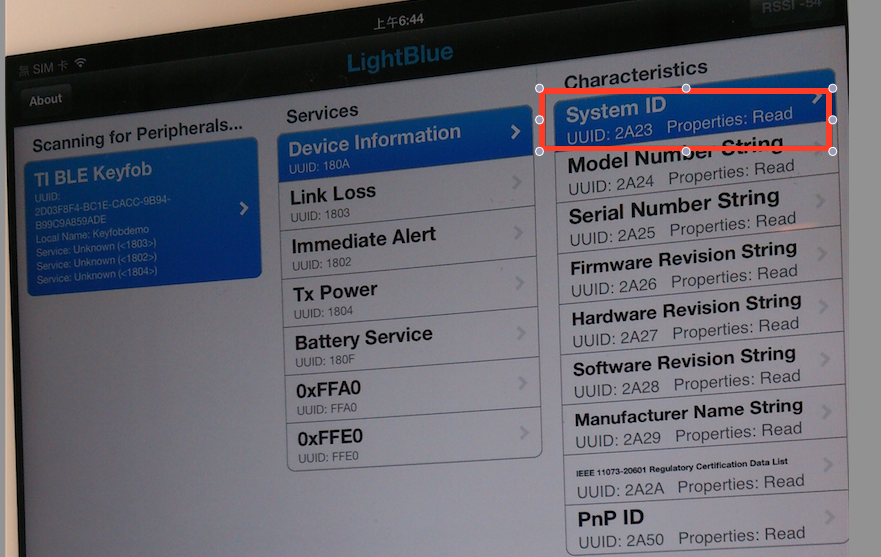

CC2540 CC2541 的System ID
你好:
1. 請問 CC2540  CC2541 的System ID 可以更改嗎?
2. 若可以更改,請問要如何更改?
3. 若不能更改,請問他是唯一碼嗎?
謝謝你

  • 你好:
    如附件紅框的System ID,請問這可以改嗎?
    另外您指的"BDADDR",是mac address? 這個直可以用UUID讀出嗎?
    謝謝你

  • 你好
    所以BDADDR 等於 system ID ?
    可是我Android讀到的 MAC address 為78:C5:E5:70:7D:BB
    system ID 卻是BB:7D:00:00:E5:C5:78
    請問他們雖然很像,卻不完全相同,有什麼公式轉換嗎?
    不好意思,剛接觸這塊領域不久,謝謝你的幫忙~
  • Kimi,
    从下面代码可以看出BDADDR 和 system ID的关系:
    case GAPROLE_STARTED:
    uint8 ownAddress[B_ADDR_LEN];
    uint8 systemId[DEVINFO_SYSTEM_ID_LEN];
    GAPRole_GetParameter(GAPROLE_BD_ADDR, ownAddress);
    // use 6 bytes of device address for 8 bytes of system ID value
    systemId[0] = ownAddress[0];
    systemId[1] = ownAddress[1];
    systemId[2] = ownAddress[2];
    // set middle bytes to zero
    systemId[4] = 0x00;
    systemId[3] = 0x00;
    // shift three bytes up
    systemId[7] = ownAddress[5];
    systemId[6] = ownAddress[4];
    systemId[5] = ownAddress[3];
    DevInfo_SetParameter(DEVINFO_SYSTEM_ID, DEVINFO_SYSTEM_ID_LEN, systemId);
    #if (defined HAL_LCD) && (HAL_LCD == TRUE)
    // Display device address
    HalLcdWriteString( bdAddr2Str( ownAddress ), HAL_LCD_LINE_2 );
    HalLcdWriteString( "Initialized", HAL_LCD_LINE_3 );
    #endif // (defined HAL_LCD) && (HAL_LCD == TRUE)
    break;
