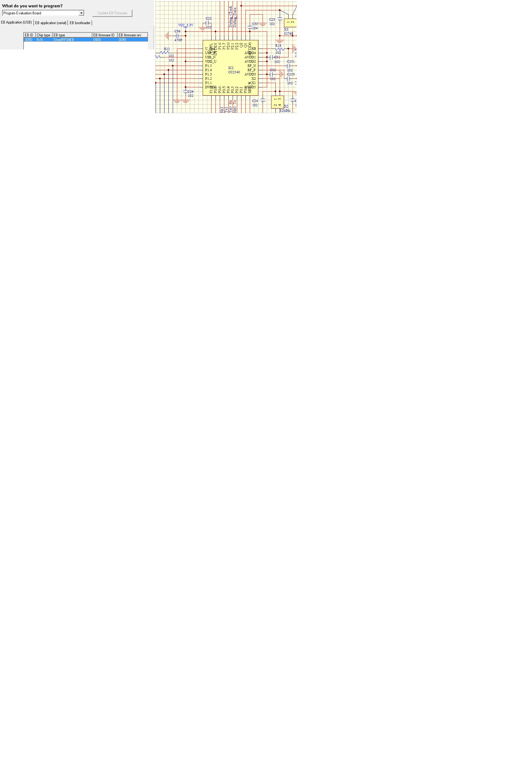

我想用CC2540做一个蓝牙键盘,在使用例程时可以主板和Dongle连接能在TXT中输入文本。

    我昨天整了一块新板子,今天在调试时发现不能与Dongle相连,却能和我的WIN8平板电脑(华硕ME400C)相连,而且连接后我的板子能与电脑通信(即发送按键码到电脑),但是还是不能与我的手机连联(LGE612,操作系统是Android 4.0)这个可能和系统有关吧?今天前面的那些板子虽与平板能连上不通信今天也能通信了!
    真是让人费解啊!这又是什么问题呢?代码都是一样的啊!
    另请教一个问题,我用CC2541真接代替CC2540应是可以的,但我换了两颗IC都不行,而TI的IC不会吹两下就完蛋啦,我想问一下,这IC是否正品如何在查证和分辨呢?注我在华强北拿的货!
  • tz,
    Android 4.4 之后才带HID Over GATT 的协议栈,android 4.0 是木有的。
    41和40是pin 2 pin, 你换了之后最好代码里面的设置也稍微改一下,可以参考一下TI 协议栈里面40和41 不同的工程比较,很简单。
    如何区分真假,这个我还真不知道 :)
  • cc2540=mcu51+usb+ble
    cc2541=mcu51+ble
  • 谢谢,但我在接Debug烧时,检测不了IC是咱回事呢?你们有没有即时通信群啊(比如QQ群,我看到有些群里面好多人打算用这颗IC的工程师,苦于高手即时回复啊),那样解决问题会更快一些,谢谢!
  • tz,
    请检查Debugger 口的引脚情况是否正常,VCC, GND, RESET, DC DD.
  • 没有接错啊,换了新IC还是一样,郁闷?
