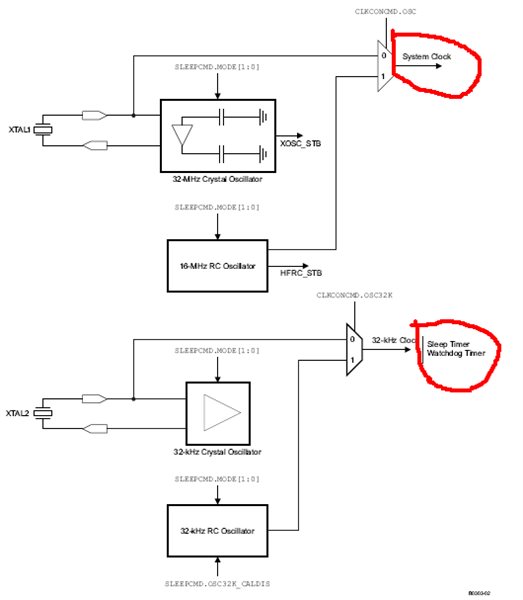

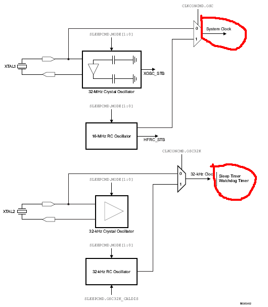

  • CC2540内部有几种低功耗模式,不同的低功耗模式对时钟信号的管理不同。
    其中低频32KHz的时钟信号只供给 看门狗、睡眠定时器,不能供给CPU及其他外设。
    而高频32MHz的时钟信号则作为系统时钟供给CPU及外设。
    参见下图:
    CC2540内部不同的低功耗模式,对时钟的管理不同。
    在PM3模式下,所有时钟信号关闭,只能靠外部中断及复位信号唤醒。
    在PM2模式下,保留低频的32KHz时钟信号。而关闭高频的32MHz时钟信号。可以靠睡眠定时器及外部中断唤醒。
    一旦32MHz时钟信号被关闭,也就意味着UART没有时钟信号支持,没有时钟信号支持就意味着UART不能工作。
    既然这个UART不能工作,那么就不能接收数据,同样也无法唤醒CPU了。
