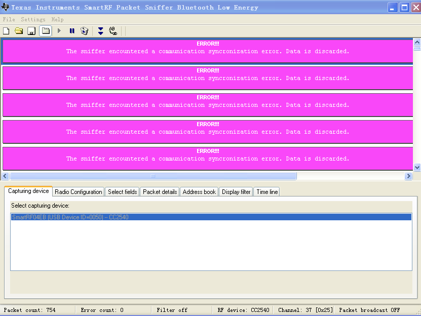

如图!
fordream,
你的设备为什么显示是smartRF04EB?
这个是不对的。。。
必须要CC2540 dongle 烧入相应的sniffer 固件。
我也遇到这个问题 请问在什么地方能够修改这个参数
